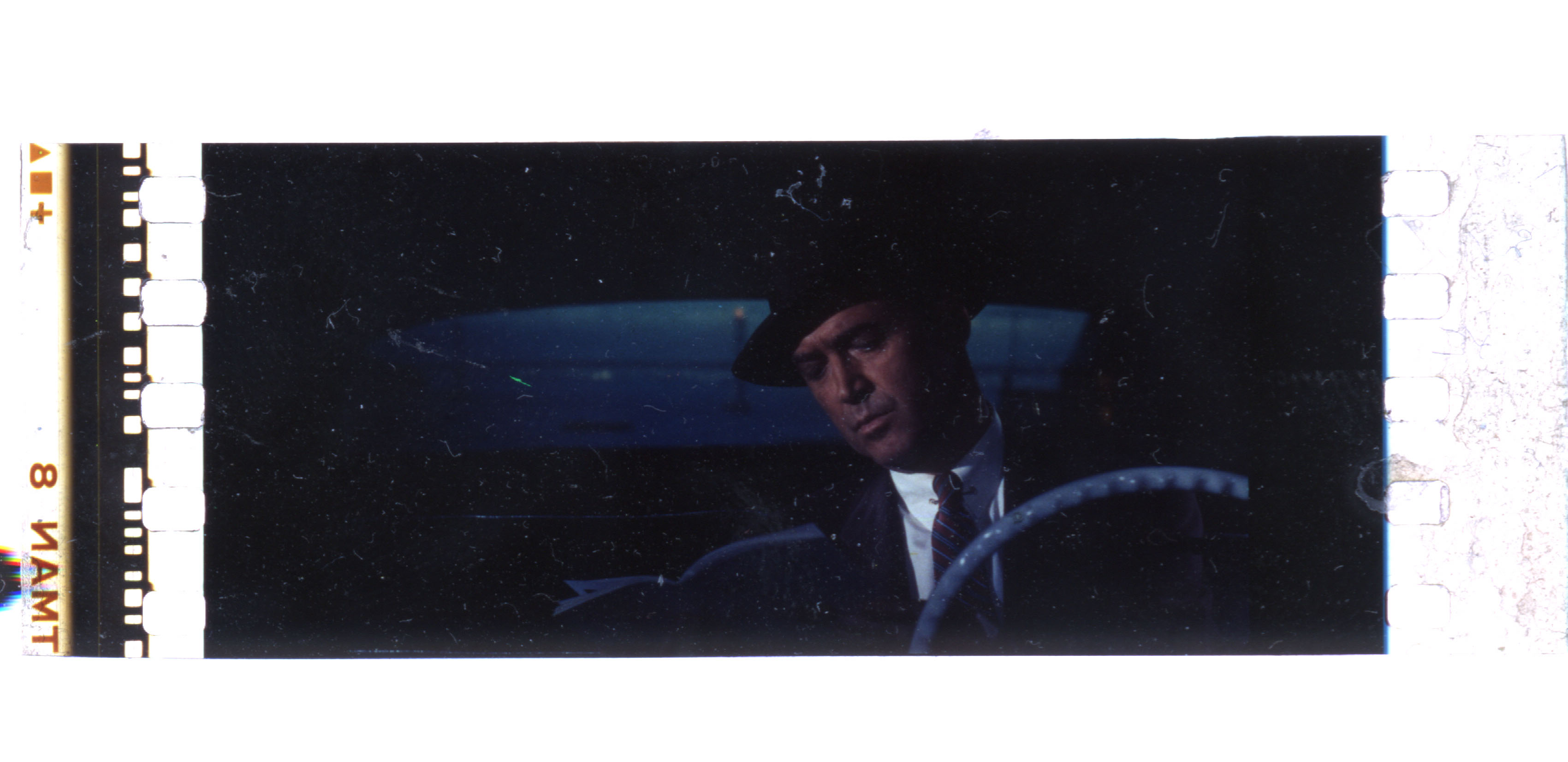

- schwarze "F"-Zeichen bei VERTIGO haben ihren Ursprung im Kameranegativ
- weisse "F"-Zeichen bei WHITE CHRISTMAS haben ihren Ursprung im Kameranegativ
Diese Frage hatte dir schon @Klaus-Peter Weber gestellt - du scheinst für eine Klärung keine Notwendigkeit zu sehen?

Eingeritzt oder graviert im Originalnegativ, wären die "F"-Signaturen im Positiv schwarz. So wie @Klaus-Peter ebenfalls unterstreicht. Wir sehen schwarze "F"-Signaturen in der 70mm-Positivkopie von "Vertigo" (unterstes Bild) ohne an ihnen erkennen zu können, aus welchem Negativ sie sind. Es gibt offenbar keinen einzigen anderen VistaVision-Film mit schwarzen "F"-Signaturen in der Theaterkopie.
Wir (oder laut eMail des Paramount-Archivmitarbeiters) glauben weisse "F"-Signaturen in der 35mm-Horiztonal-Positiv-Kopie von "White Christmas" zu sehen, die im Originalnegativ seien, wie Preston aus dieser eMail schliesst.
Dort müssten sie allerdings schwarz sein, z.B. mit Tonlack o.Ä. (?) auf das Negativ gemalt sein. Kennt irgend jemand solche Negativbearbeitungen?

70mm-Clip VERTIGO - "F"Signatur in nie zuvor so gesehener Art:
Aus der Berliner Kopie noch mehr, wen's interessiert...

Das ist aber ein handwerklich sehr schlechter Scan, wenn ich mir die Bemerkung erlauben darf ... auch sind keine "F" Zeichen zu erkennen. Daher für diese Diskussion wertlos.
Das stellt sich für Menschen so dar, die darauf angewiesen sind, "Informationen aus erster Hand" Glauben zu schenken, wenn die Möglichkeiten beschränkt sind, selber kopierwerkstechnische Verfahrensweisen nachzuvollziehen.
Klar ... wir beide - und auch sonst niemand im Forum - hat jemals in den fünfziger Jahren die Technicolor Kopierwerke betreten und zuschauen können, wie VistaVision Produktionen bearbeitet und kopiert worden sind. Da müssen wir beide mutmaßen. Auch ist das Technicolor Verfahren in vielen grundlegenden Details komplett anderes, als ein herkömmliches Negativ/Positiv Kopierwerk, sodaß auch ein absolviertes Schülerpraktikum bei den GEYER Werken hier keine Klarheit bringt.

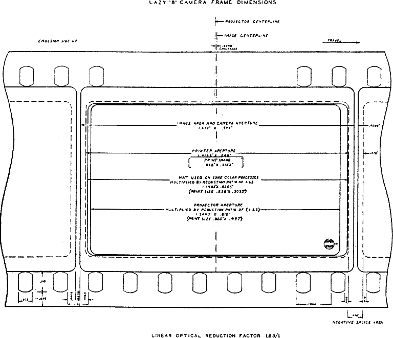

Für andere Mitlesende hier die Info über das Bildformat eines VistaVision-Negativs (1.51 : 1):
Wen interessiert denn die verfügbare Negativ-Bruttofläche? Widhtig ist die Fläche, die für den Inhalt (das ist das was der Zuschauer sehen soll) intendiert ist.
Hierzu Loren L. Ryder, der "Vater" des VistaVision Verfahrens:
"The finders on the VistaVision cameras carry a hairline framing marking in the aspect ratio of 1.66/1. There will also be a frame line marking for the 1.33/1 aspect ratio. The cameramen are instructed to compose for a loose (meaning adequate head-room) 1.66/1 picture. A picture composed in this way will play equally good at 1.85/1, it will play very satisfactorily at 2/1 and it can be played at the old standard of 1.33/1."
Kann HIER nachgelesen werden.
