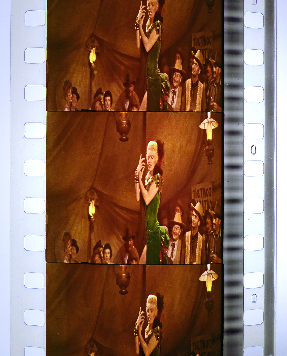

FLUß OHNE WIEDERKEHR dieses Illustrationsscan
Hallo Klaus,
wie ist Deine Kopie von Fluss ohne Wiederkehr vom Zustand?
Ich habe zwei verschiedene Kopien in verschiedenem Zustand. Die eine Kopie hat eine schlimme Schichtschramme und zwei böse Hacker (ehemalige Kopie von Manfred Christ).
Ich habe dann mal eine zweite Kopie gekauft, bei dem der erste Akt mit sehr vielen Klebestellen durchsät ist, aber der Rest ist in einem sehr gutem Zustand.
Ich wollte einfach nur den ersten Akt austauschen, aber bei der Projektion war der Schock riesig, meine verschrammte Kopie hat fantastisch brilliante Farben und die andere Kopie im direkten Vergleich nicht. Dann wollte ich die Stellen mit den großen Hackern austauschen, aber ich habe es bis heute nicht übers Herz gebracht die Kopie mit so gut wie keine Klebestellen zu zerschneiden.
Wenn man die kopien nicht mischt, sieht die bessere Kopie (außer Akt 1) wie eine normal gute Technicolor Kopie aus, aber ich mag die zerschrammte Kopie lieber.
Das ist wiedermal ein sehr guter Vergleich, dass Technicolor Kopien von Kopie zu Kopie total unterschiedlich sein können und man hat den Eindruck, zwei verschiedene Filme gesehen zu haben.

Konkret zu FLUß OHNE WIEDERKEHR :
Die gute Nachricht zuerst : Die Kopie ist mechanisch in einem nearmint Zustand, selbst die
Aktenden haben minimale Abnutzungen. TC ist leicht warm, zeigt aber noch komplett YCM !
Ein kleiner Wermutstropfen : Im 1.Akt fehlen 1m15sec. am Ende von Marylins 2. Song, wenn
Rory in Ihrer Garderobe wartet. Offensichtlich entfernt nach einer Havarie, den als Sammlerclip
ist die Stelle uninteressant!

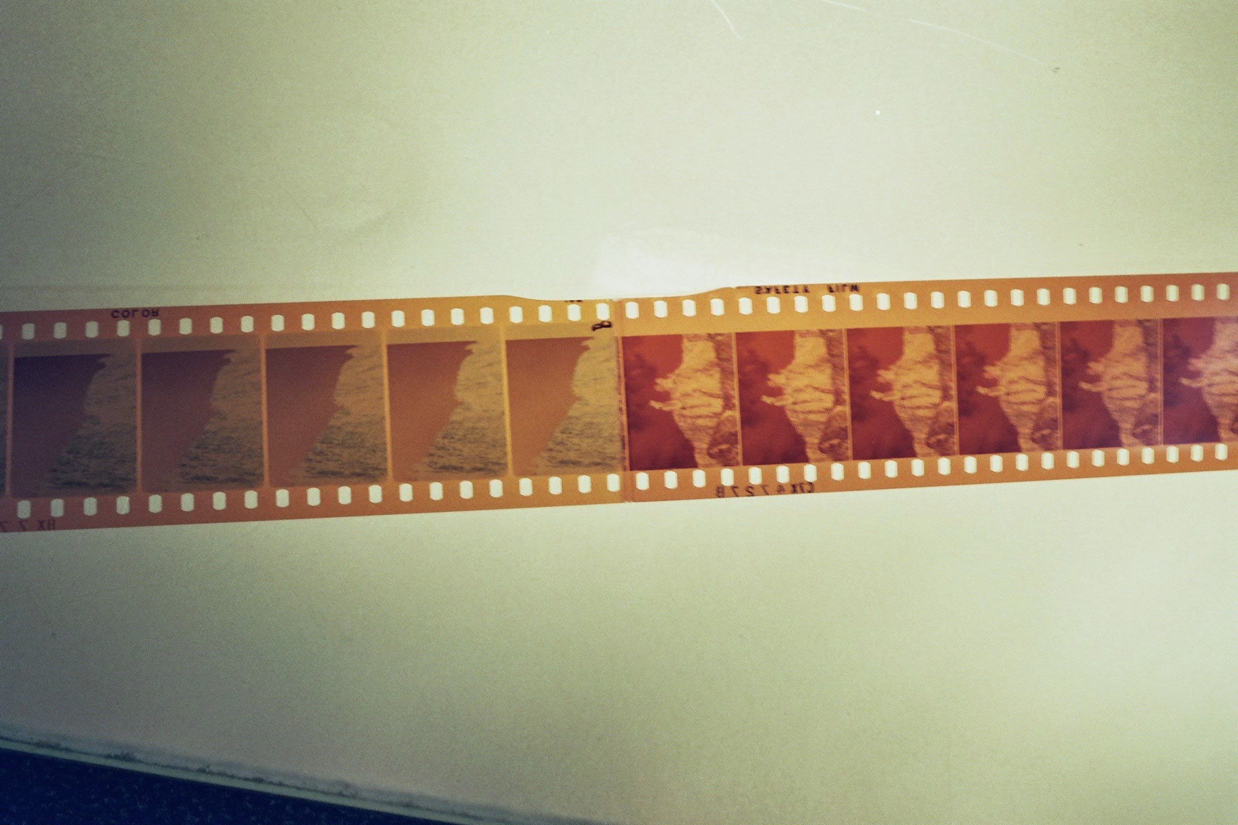

Hier ein Bild des Originalnegatives, vor einiger Zeit in der Bearbeitung, dessen Zustand ich noch recht gut finde:
Anlässlich der Einführung zur heutigen Projektion von DAS FENSTER ZUM HOF in der Astor Film Lounge wurde zu meiner großen Verblüffung die Frage gestellt, wer denn nicht gekommen wäre, wenn man eine BluRay projiziert hätte. Nur eine vergleichsweise überschaubare Zahl von Fingern ging als Antwort hoch. Für die Fortsetzung der Filmreihe im kommenden Winter wurde in Aussicht gestellt, zumindest einen Teil via BluRay vorzuführen - aus Rechtsgründen und wegen der mangelnden Kopienverfügbarkeit.
Einen Kommentar erspare ich mir; den mag sich jeder selbst geben. - Die heutige 35mm-Kopie war arg grenzwertig; ein so grobes Korn seit BRIGADOON nicht mehr gesehen. Es handelte sich um die Harris/Katz-Restaurierung von 1999, von der ja noch einmal dye-transfer-Kopien gezogen wurden (so auch ausdrücklich im Restaurations-Nachspann erwähnt). Dies hier (in der deutschen Fassung) war aber (angesichts der grünen Verschrammungen) offenkundig eine chemische Kopie, abgeklatscht von einem Positiv, wofür die doch durchgängigen (wenn auch nur sehr feinen) Farbversetzer sprachen. Gerne hätte ich mal eine dye-transfer-Kopie von 1999 (wie nannte der Prozess sich eigentlich? Technicolor-Prozess Nr. 7?) gesehen, aber offenbar laufe ich da einer Schimäre hinterher.
