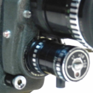

ich habe hier eine zumindest optisch sehr gut erhaltene Beaulieu Mar8G Doppel-8 Kamera:
Leider hat sie einen entscheidenden Defekt: Das Angenieux Zoom Objektiv sitzt nicht gerade, sondern schief in der Kamera und lässt sich auch leicht hin und her bewegen:
Dadurch wird das Bild natürlich auch völlig schief auf den Film projiziert.
Ich denke nicht dass der Fehler sehr schwer zu beheben ist, so wie es aussieht hat sich im Inneren nur eine Schraube gelöst bzw. irgendein Teil ist abgebrochen.
Deswegen wollte ich die Kamera öffnen um nachzusehen was genau defekt ist. Die Abdeckung des vorderen Teils der Kamera kann man einfach abziehen:
Das Problem ist, dass das Objektiv der Kamera "im Weg" steht, sodass man die Abdeckung nur ca. 1cm nach vorne ziehen kann. Bevor man die Abdeckung also ganz runter machen kann muss man das Objektiv entfernen. Allerdings verstehe ich nicht wie das gehen soll.
Hinten am Objektiv sind zwei winzige Schrauben, die ich entfernt habe:
Allerdings bewegt sich das Objektiv trotzdem keinen Millimeter. Ich habe testweise mal meine Quarz-DS8 Kamera zerlegt, da ist das Objektiv auch mit 4 kleinen Madenschrauben befestigt und lässt sich nach entfernen der Schrauben ganz leicht abnehmen. Bei der Beaulieu probiere ist jetzt schon seit Stunden herum aber das Objektiv will nicht runtergehen. Ich kann mir auch nicht ganz vorstellen dass das Objektiv nur von diesen 2 kleinen Schräubchen (Durchmesser ca. 1mm) festgehalten wird, aber ich kann keine weiteren Schrauben finden. Oder muss man am Ende das ganze Objektiv zerlegen, um die Abdeckung der Kamera abnehmen zu können ?
Kennt sich hier evtl. jemand mit solchen Kameras aus und kann mir einen Tipp geben, wie man das Objektiv entfernen kann ?
Danke schonmal !
So, da ich es nicht fertig gebracht habe, das Objektiv abzumontieren, habe ich jetzt einfach die Blechabdeckung mit einer kleinen Trennscheibe aufgesägt, sodass ich sie abnehmen konnte. Hört sich schlimmer an als es ist, denn die Abdeckung kann man ohne Probleme wieder anbauen ohne dass das Aussehen der Kamera groß darunter leidet.
Jedenfalls habe ich jetzt das Objektiv mit der Blendensteuerung ausgebaut:
Der Defekt mit dem schiefen Objektiv hat einen einfachen Grund: Eine der 2 Befestigungsschrauben ist aus irgendeinem Grund mit samt dem Gewinde der zugehörigen Mutter herausgerissen (Schwierig zu beschreiben). Das Problem ist, dass man die Schraube nur ersetzen kann, indem man die Blendensteuerung vom übrigen Objektiv abtrennt:
Ich habe also eigentlich immernoch das gleiche Problem wie am Anfang: Das Objektiv lässt sich einfach nicht entfernen :(. Aber wenn ich das Objektiv nicht abmontieren kann, kann ich auch nicht die defekte Schraube austauschen...
Hat jemand eine Idee wie man weiter vorgehen könnte ?

Das Objektiv wirst Du wohl nur mit speziellen Hakenschlüsseln/Zangen entfernen können. Mit dem Schraubendreher kommst Du da nicht weit.
Hallo Echolot,
wie Martin geschrieben hat, wirst Du einen Hakenschlüssel benötigen o.ä.
Siehe Einkerbungen an dem schwarzen Teil anschließend an das silberne Objektiv! Das dürfte der "Angriffspunkt" zum Lösen des Objektivs sein.
Ich würde mir was suchen oder basteln, um dort einzuhaken und drehen zu können.
Knut
Hmmm, meint ihr dieses Teil ?
Das hat mit der Befestigung nichts zu tun, das ist nur ein Gewindering den man auf das Gewinde (links) aufschrauben kann und dient der Befestigung des Blechgehäuses.
Schraube mal bitte den Gewindering auf das Gewinde rauf und mache ein Foto von Ansatz des silbernen Tubus. Der Gewindering dient wohl nur dazu, um das Blechgehäuse gegen axiales Verschieben zu sichern.
Du könntest auch noch die Belichtungsmessereinheit entfernen.
Das Objektiv wird wohl von Oben zerlegt. Die Löcher in den diversen ringen, in denen Madenschrauben stecken, arretieren und verdecken weitere Schrauben und stellen zum teil Endanschläge der Verstellung dar. Da mußt du ansetzen.
