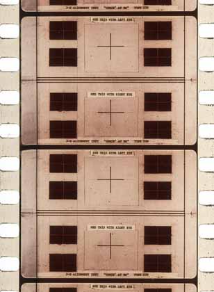

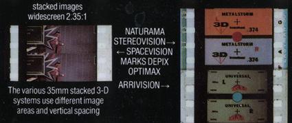

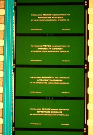

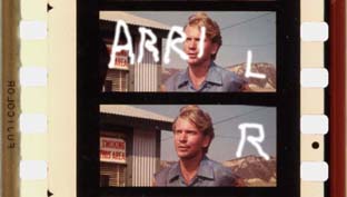

Wegen der Aspect Ratios könnte man nochmal die 3D-Filmformate vergleichen.
2,2 : 1 ist mir adhoc bei diesem Verfahren nur bei Arrivision und HI-FI Stereo 70 geläufig, zumindest was die A.R. des kopierten Bildes angeht.
Grob nachgemessen haben die bekannte 35mm-3D-Filmformate der 80er Jahre auf dem Testfilm sogar 2,6 : 1. Jedoch falsch gemessen, denn der Standard liegt bei fast immer bei 2.35 : 1.
Das heutige TC-3D-Bild sieht laut Testfilmbetrachtung ebenfalls nach etwa 2,5 : 1 aus, diee Filme aber laufen mit 2.39 : 1.
Vielleicht ist da eine Ordnung reinzubekommen, also Unterscheidung Aufnahme-A.R. und Wiedergabe-A.R.?
Angehängte Clips von links nach rechts: 1. Arrivision, 2. Technicolor 3D, 3. BKSTS-Beschreibung, 4. Sirius2-Testfilm.
