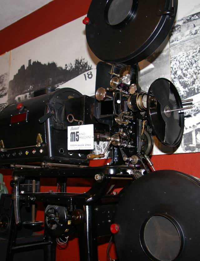

Recht hast Du. Das ist auf keinen Fall 16mm. Habe dem Anbieter schon eine entsprechenden Hinweis darauf zukommen lassen, damit er keine Schwierigkeiten bekommt. Ich weiß allerdings auch nicht, was für Maschinen es tatsächlich sind. Nach alten Bauer-Maschinen sehen die nicht gerade aus. Nach der Lackierung zu urteilen, hätte ich beinahe gesagt F&H. Aber das glaube ich ehrlich gesagt selber nicht wirklich. Fakt ist aber, es handelt sich hierbei um einen rechts-links Einbau. Das konnte ich, trotz der schlechten Aufnahmen, ausmachen. Dennoch kann ich nicht erkennen, um welche Maschinen es sich hierbei handelt. Die Bilder sind einfach zu schlecht. Und der Bauer-Objektiv-Halter hat auch auf andere Geräte gepasst. Z.B. bei Askania.
LG von Bauer-Fan
In den Adressbüchern taucht Edemissen nur als Mitspielort auf. Daher sind keine Angaben zur technischen Ausstattung zu finden.
Die Feuerschutztrommeln sind eindeutig die alte Bauer-Ausführung. Weiter weiß ich aber auch nicht. Hätte ein großes Faible für die Bauer M 7 ...
Habe mal eben mit dem Verkäufer korrespondiert - eine Typenbezeichnung, sagt er, sei nirgendwo mehr vorhanden. Schade ...
Es sieht nach den Bauer Standart 5 oder Standart 7 aus, die es als Links-Rechts-Pärchen gab und Hinterblende hatten. Unsere Bauer-Spezialisten werden noch mehr wissen. Möglicherweise steht da noch ein originaler Nazi-BWR, erkennbar an der Kachelung und der Datierung dieser Projektoren von Tümmel: 1933. Es wurde ja Kinoneubau gefördert.
Falls es sich um die Kinomaschine 3 handelt, der ich amerikanische Vorbilder anzusehen meine, wären wir 1932-33.
Es sieht nach den Bauer ... Standart 7 aus ...
Nein, das ist keine Standard 7. Jahrelang damit gearbeitet.
Jedenfalls sind - um mal auf ein Detail aufmerksam zu machen - die Einzelöler (gut zu sehen auf dem 7. Bild - zweite Reihe, erstes Bild - und auf dem 12. [letzten] Bild) hochinteressant, von denen einer bis hoch zur Abwickelachse geht. Was die Achsaufhängung der Vorwickelrolle (ebenfalls 7. Bild) betrifft, gibt es nach meinem Eindruck Ähnlichkeiten mit der M 5 (nur dass ich am Achsende die Antriebsrolle für den Riemenantrieb vermisse). Und es kann natürlich auch keine M 5 sein, denn nach allen mir geläufigen Abbildungen hatte die eine Vorderblende.
(Womit wir - resignative Feststellung - noch kein Stück weiter wären.)
Edit: Was da zur Abwickelachse hochgeht, ist ein Kabel, kein Öler - auf Bild 12 ist ganz links die Kabelverklemmung zu erkennen ....
Da wollte es wohl jemand genau wissen ... :wink:
Heute morgen hätte ich noch bezweifelt, ob es denn überhaupt ein Gebot gibt. Na ja, wenn jemand, anders als wir, den Typ erkannt hat und schon eine/einige Maschinen der gleichen Bauart in seiner Garage stehen hat - als Ersatzteilspender und zum Aufarbeiten der Innereien sind die beiden angebotenen Maschinen vermutlich bestens geeignet. Alles, was außenherum atmosphärischen Einwirkungen ausgesetzt war - vergiß es, das wird wohl so nur schwer wieder aufzuarbeiten sein ...
Eine letzte Bemerkung: Die M 7 ist es eindeutig nicht. Die nach hinten herausgeführte Abwickelachse (an der oberen Feuerschutztrommel) spricht, wie bereits früher bemerkt, für die M 5; ebenso der Umstand - wenn ich die Fotos richtig deute -, dass sich die Vorwickelachse oberhalb (und damit außerhalb) des Projektorgehäuses befindet. Letztlich sind auch Projektorfuß und -tisch der linken Maschine der der M 5 (Fuß und Tisch der rechten Maschine dagegen noch nie gesehen).
Hier ein Foto der M 5 aus dem Fernsehmuseum Wiesbaden, interessanterweise schon mit einer Zweiflügelblende (aber noch ohne Tonlaufwerk):
http://www.fernsehmuseum.info/uploads/p...all_01.jpg
http://www.fernsehmuseum.info/fkt-fernsehhistory03.html
Bleibt, bei allen Ungewissheiten, die Frage nach der Vorderblende. Immerhin wurde die M 5 bis 1935 produziert - nicht auszuschließen, dass, wie bei der M 7 (ab 1929), eine Umstellung auf Hinterblende erfolgte.
Hier die Version der M 5 von 1925:
Im Frühjahr 2009 wurde auf einer amerikanischen Auktion in Seattle eine M 5 versteigert - für 410 US-Dollar. Der Zustand war aber fast noch trauriger als der der beiden jetzt angebotenen Maschinen (auch wenn in diesem Falle noch das Tonlaufwerk und das originale Lampenhaus vorhanden waren.) Der - völlig verrückte - Schätzpreis lag bei 1.200 bis 1.400 US-Dollar.
http://www.icollector.com/images/1095/1...4_1_lg.jpg
http://www.icollector.com/Northwest-Art...ca_as14487
Ja, Bauer M 5 mit Hinterblenden, es fügt sich zusammen. Wenigstens ein Fuß ist nicht der originale. Trauriges Bild

um das rätsel aufzulösen,es sind Bauer M5 maschinen,
eine mit orginal fuß,der aber gekürzt wurde,und die andere maschine wurde auf einen aeg fuß montiert.natürlich auch gekürzt.
Weil es nun immer noch eine Frage gibt, die mich brennend interessiert: Wie wurde der Vorwickelzahnkranz angetrieben? Die ursprüngliche Version von 1919 hatte ja eine Riemenübertragung; so dass durchaus die Synchronität zwischen Malteserkreuzgetriebe und Vorwickelrolle verloren und die obere Schleife flöten gehen konnte. Ich gehe mal davon aus, dass die beiden aktuellen Maschinen demgegenüber eine starre Kopplung haben?

der zustand der köpfe ist nicht so schlecht wie es aussah.
werke drehen,ziemlich leicht auch nach der langen standzeit,seit 1963.
rost eigentlich nur am filmtranport,aber kann man ja schön austauschen.
hab sie nur mal ein wenig grundgereinigt,und gut eingeölt.der rest erfolgt im winter.
