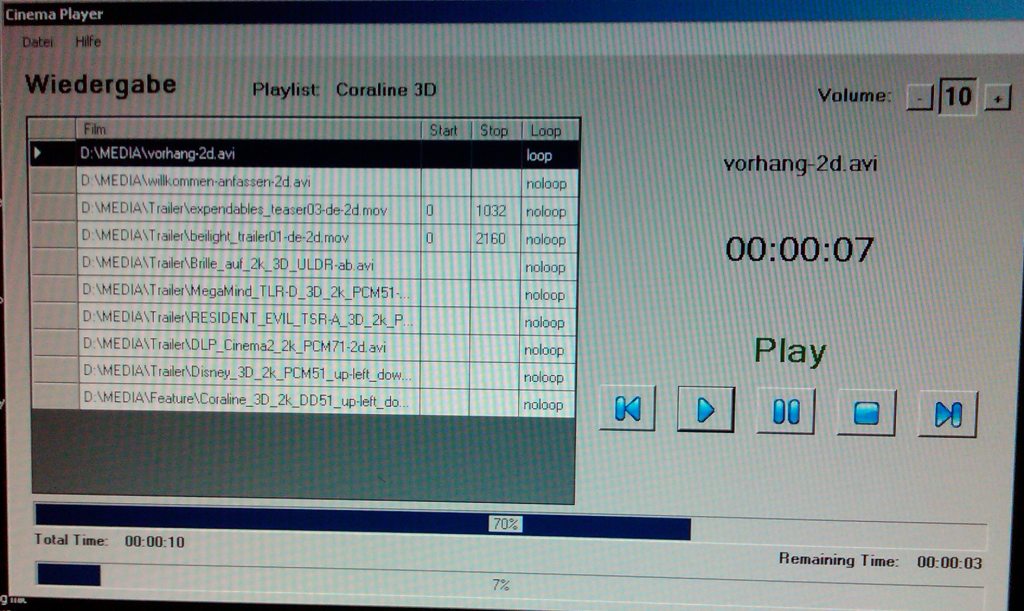

So schaut mein Server aus (natürlich auch Eigenentwicklung :D) und die Show von letzten Mittwoch :)

Was spuckt AnyDVD denn aus, wenn man ihm eine 3D BluRay zu fressen gib, oder womit machst Du die Konvertierung?
Das ist nicht Plug&Play, sind auch wieder selbst gestricke Progamme + viele andere Tools damit mit im Spiel.
Ich bevorzuge als Endformat ein H264 komprimiertes Bild mit 1920x2160 (also over/under mit voller Auflösung), kann aber auch in
andere Formate wandeln bis hin zum DCP.

Was investiert man da so an Zeit um eine BD3D für eine Heimshow umzuwandeln? Spontan gucken ist da eher nicht, oder?
Die Cantons wirken übrigens etwas unterdimensioniert im Vergleich zur Resttechnik. Täuscht das?
  Am 15.11.2010 um 19:46 schrieb jay:
Nee sorry, erstmal nicht. Hab dieses Jahr mehr als genug in mein Heimkino investiert. ;)
Naja dauert schon je nach Länge des Films und Rechenleistung des PCs, so zwichen 3-5Tagen.
Aber wenns einmal konvertiert ist, steht dem spontanen gucken ja nichts mehr im Weg.
DCPs konvertieren geht schneller :)

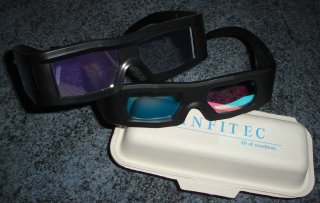

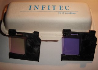

Habe jetzt das System auf Infitec Doppelprojektion umgerüstet, somit auch nicht mehr auf Silverscreen angewiesen, der bleibt aber trotzdem erstmal hängen.
Ghosting geht jetzt gegen null, und bedingt durch keine Filter mehr vor den Objektiven die klarere Bilddarstellung.

Hast du Messergebnisse vorliegen über die Lichtausbeute hinter der 3D-Brille?
Konkret würde mich der Unterschied zwischen 2D (kalibriert auf D65) und 3D (kalibriert auf D65) brennend interessieren.
Hintergrund ist, dass es von Infitec selbst keine verbindlichen Werte diesbezüglich gibt.
Habe noch nicht gemessen, werd ich bei gelegenheit mal machen.
Problem ist nur, das ich noch keine Farbkorrektur habe, von daher ist es schwierig mit dem messen bei D65.
Das gute ist das die 5 Wellenlängen Filter die Farben nur sehr wenig verändern.
Subjektiv würde ich sagen, das die Helligkeit sich ähnlich wie vorher mit RealD verhält, vieleicht ein ticken dunkler.
Die Lichtausbäute hängt auch immer vom System ab, gibt ja verschiedene.

Wenn ich das richtig sehe, nutzt du das neue Exzellent-System.
Hier beträgt der Crosstalk weniger als 1% und ist damit praktisch nicht mehr sichtbar.
Mir geht es eigentlich um die Lichtausbeute hinter der 3D-Brille. Dafür stehen Werte von 30 bis 35% im Raum lt. Infitec und deren Vertriebspartner.
Bevor ich mir nun 2 Projektoren kaufe und diese entsprechend umrüste, würde ich halt gerne wissen, ob diese Werte in der Praxis annähernd erreicht werden.
