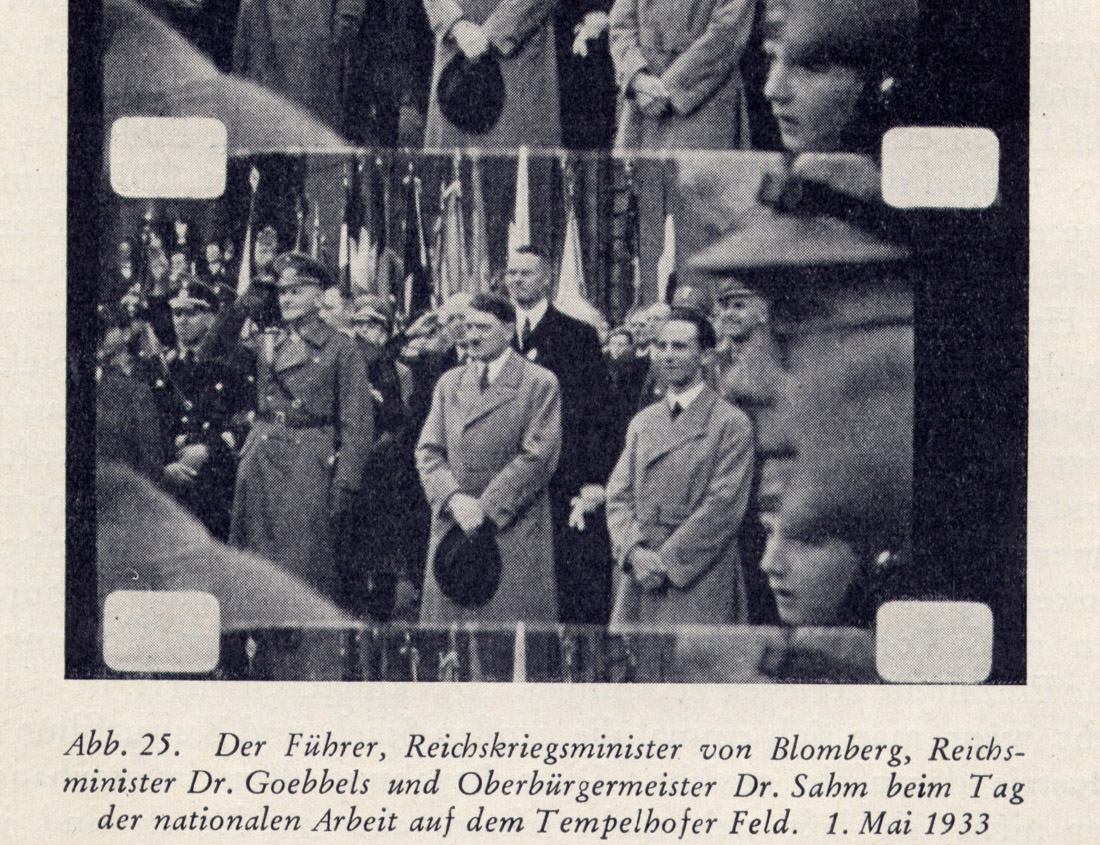

In einem Schmalfilmbuch von Frank Willy Frerk aus den 1940ern ist auf Einzelbildvergrößerungen sogar der GRÖFAZ im (ungeplanten) Breitbild zu sehen, wenn das der 16:9-kompatible Guido Knop gewußt hätte!
Wenn ich es finde, stelle ich es hier als Scan ein.

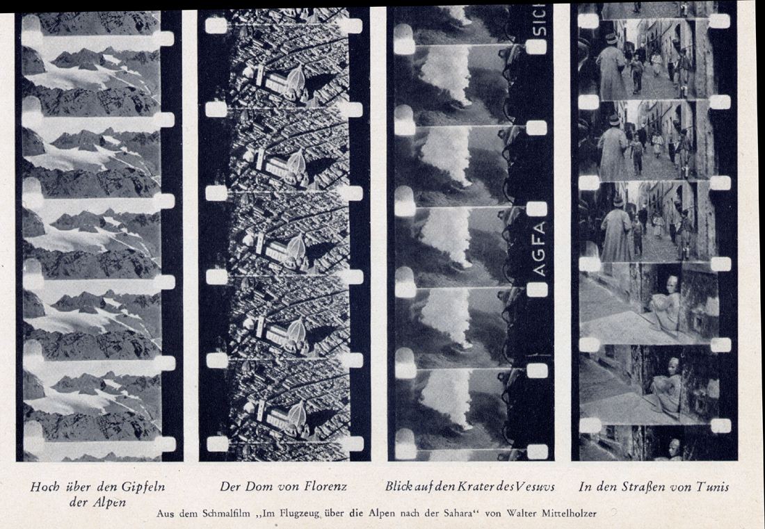

Diese Bilder stammen aus dem Buch GEHEN - SEHEN - DREHEN, einem Buch für Schmalfilmamateure, das sich speziell mit den verschiedenen Modellen der Siemens 16-mm-Kamera befaßt.
Das erste Bild zeigt, wieviel mehr an Fläche belichtet wird (leider ist das Bild mit Teppichbeißer & Schrumpfgermane das einzig groß abgedruckte). Im Sucher war diese "Extra-Bildfläche" natürlich nicht vorgesehen, ob das Objektiv bis an die Ränder scharfzeichnete, weiß ich auch nicht.
Die Filmstreifen auf dem nächsten Bild stellen mich vor ein Rätsel, vielleicht können ja @Volker Leiste oder andere Siemens-Anwender etwas dazu sagen:
Beim ersten und dritten Streifen ist links oberhalb des Perforationsloches ein Lichteinfall zu sehen, beim zweiten und dritten Streifen nicht. Ein drittes, hier nicht gezeigtes Bild aus dem Buch zeigt ebenfalls diese helle Störung.
Was die Bilder gemeinsam haben: Im Bild ist heller Himmel zu sehen, während bei den übrigen Szenen keine Gegenlichtquelle vorkommt. Tritt dieser Effekt - der ja im nicht für die Projektion bestimmten Außenbereich liegt - durch interne Reflexion auf? Ich habe leider noch nie eine geöffnete Siemens-Kamera gesehen, kenne den Mechanismus daher gar nicht.
Bilder aus:
Gehen - Sehen - Drehen!
von Fr. Willy Frerk
das Schmalfilm-Handbuch für Freunde
der "Siemens-Kino-Kamera"
Photokino-Verlag, Berlin 1936 (2. Auflage)
176 S., geb. mit 88 Abb. und 12 Kunstdruckseiten
