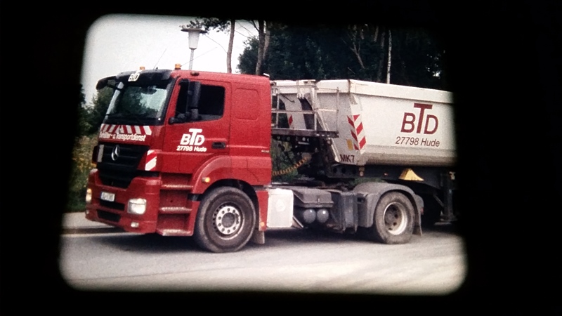

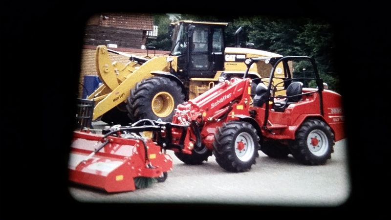

Aviphot 200D 16mm E6 Film im Lomo Tank
Es ist vollbracht - 30m sind in zwei getrennten Durchgängen entwickelt worden
Die Ergebnisse sind sehr zufriedenstellend geworden - Ein letzter Teil mit 7,5m wird
noch heute entwickelt und somit ist die 1 Liter Chemie damit gut ausgelastet worden
Demo Screenshots mit einem Smartphone - Schärfe ist in echt aber wesentlich besser
