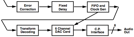

Im DA20 Manual steht an zwei Stellen, dass der FIFO, der die Weiterverarbeitung aus dem ECC-Prozess ausbalanciert, Steuersignale für den Takt des Ausgangs DAC erzeugt. Sprich, kommen Daten langsamer rein, wird auch die Taktfrequenz des DAC gesenkt - oder erhöht, wenn der FIFO droht überzulaufen. Siehe angehängtes Bild.
Glaubt man also Dolbys eigenen Unterlagen, steigt also die Tonhöhe bei 25fps, genau wie beim Lichtton. Und letztere Bemerkung wäre schon Grundlage einer eindeutigen Diagnose - würde die Tonhöhe nicht der Projektorgeschwindigkeit folgen, sondern konstant auf 24fps festgenagelt sein, müssten die 25fps Maschinen beim Fallback auf den (schneller laufenden) Lichtton einen recht deutlichen Tonhöhensprung nach oben machen. Das wäre sicher schon jemandem aufgefallen, und für Dolby wäre das sicher auch ein Grund, es so nicht zu machen.

Die Blockschaltbilder und Erläuterungen in den Dolby Manuals sind doch eindeutig.
Das 'FlyWheel' wird da ja schon durch die Größe des Buffers ermöglicht, der keine zu schnellen Schwankungen in der Abtastrate durchreicht. Dazu kommt, dass die Dolby Reader ja auch faktisch noch ein mechanisches FlyWheel enthalten.

Die Blockschaltbilder sind nett, sagen aber nichts über das Verhalten der Schaltung aus, gerade im Bezug auf Filmgeschwindigkeit und Regelverfahren.
Der Buffer an sich ermöglicht kein Flywheeling, denn es muss ja anhand des Bufferfüllstandes und der eintreffenden Bitrate die Ausgangsbitrate ermittelt werden. Das Flywheeling ermöglicht erst ein genügend träger Regler, der Buffer stellt nur die Daten mit genügend zeitlichem Spielraum zur verfügung.
Das wäre ja auch ein bißchen viel verlangt von nem Manual ;-) Immerhin sagt es aber aus, DASS die Tonhöhe von der Filmtransportgeschwindigkeit abhängt, und das war ja nun die Frage. Und der FiFo erlaubt halt, kurzzeitige Schwankungen ohne Änderung der Taktrate auszugleichen. Mehr muss so ein System ja nicht leisten.
