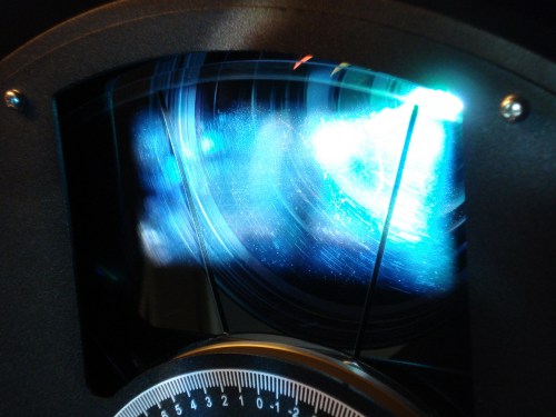

Frage in die Runde: Nach meinem Verständnis kann das hier nicht ohne ordentliches Ghosting funktionieren, wenn das Bild nicht mal in ein Element passt?!?
lol :) mhh ich glaub so passt das nicht. Das Bild muss in ein Segment passen!
Hmm. Sind die Segmente wirklich ALLE so klein? Es gäbe sicher kein 'grundsätzliches' Ghosting dabei, aber es erhielte eine zusätzliche zeitliche, schwer zu beurteilende Komponente.
Verstehe garnicht, warum man mit diesen kleinen Segmenten arbeiten muss. Die Drehzahl des Rades wäre im Rahmen des erforderlichen vermutlich relativ einfach auf die nötigen Werte zu kriegen, auch wenn man nur 2 oder 4 Segmente verwendet?!
Wenn die angrenzenden Segmente keine Polfilter sind, sondern nur Blanking-Segmente, ginge das schon, aber es wäre natürlich was die Stereotrennung und die Lichtausbeute angeht suboptimal.
Die Abhängigkeit des Systems vom Strahlengang scheint aber ein (weiterer) unschöner Aspekt an MasterImage zu sein.

Grundsätzlich wird durch die Rotation schon das komplette Bild entsprechend 'polarisiert'. Nur nicht ganz zeitgleich. Heftiges Ghosting, oder heftiger Lichtverlust durch längere Blankings, würde ich sagen.
Die Antwort liegt eigentlich auf der Hand, auch wenn der Aufbau irreführend ist: die Segmente sind gar nicht abwechselnd L/R angeordnet, sondern 6xL/6xR. Eine komplette Hälfte des Rades polarisiert L zirkular und die andere R zirkular. :shock1:
Deshalb dreht der MI-Filter auch mit denselben 4320rpm wie das unzweifelhaft aus 2 Segmenten bestehende Dolby-Rad.
Ohne intermittierenden Antrieb würden derart hart wechselnde Mini-Segmente eh keinen Sinn machen. Auch mit perfekt in den Filter-Ausschnitt passendem Bild, wenn man mal die Verweil-Mikrosekündchen in diesem Zustand überlegt.
Das Ghosting bleibt also in erster Linie durch die Polarisation prinzipbedingt und ließe sich bei optimaler Konfiguration nur noch durch Realtime-Ghostbusting reduzieren.

Aber das ist dann auch logisch das die das Sekmentieren müssten, durch die Kreisdrehung würde sich ja sonst die Polarisation je nach Winkel drehen.
Was ja hier auch schon in Grenzen der fall ist, aber eben eingegrenzt durch die Sekmentierung. So perfekt Polarisiert wie bei einer statischen Polarisation bei Doppelprojektion wird es halt nicht.
Weiss man , woher dieser Segmentaufbau kommt? Durch den zirkularen Filter dürfte die Drehung keine Rolle spielen. Wenn das aus irgendwelchen Gründen doch segmentweise angeglichen wird, ist das durch die zwangsläufige Diskontinuität dabei auch nicht gerade ein Indikator für ein technisch überlegenes System...
Falsch!! wie ich oben schon schrieb hat es mit der Drehung zu tun. Nimm doch einmal mal 2 Brillen halte die hintereinander und dreht eine! Es kommt nämlich auch auf die Ausrichtung des Linearanteils eines Zirkularen Polfilters an. Wenn die nicht passt, gib es Farbverfälschung und weniger Kanaltrennung.
Ein zirkularer Polfilter besteht aus einen linearen Filter und nachgeschalteten Lambda/4 Filter. (Gibs bestimmt was dazu in wikipedia, da kannst mal nachschauen.)
Dann verstehe ich nicht, warum die Brillendrehung auf der Zuschauernase keine Rolle spielen soll, wenn man den Kopf neigt.
Ausserdem rotieren ja auch die kleineren Segmente des MI Filters immerhin um nennenswerte Winkel, was lustige periodische Ghosting- und Farbeffekte verursachen sollte.
Schon möglich, dass Masterimage diese Segmentgröße so gewählt hat, dass das gerade so noch unter der Wahrnehmungsgrenze bleibt?
Wie gesagt teste das mal mit 2 Brillen, dann wirst du das verstehen. Bei kleinen Winkelabweichungen wie z.b. das neigen des Kopfes (keiner wird seinen Kopf um 45° gekippt haben im Kino :D) macht es so
wenig aus das es kaum wahrnehmbar ist, schon garnicht bei einen inhomogenen Bild.
Wenn aber die hälfte des Rades aus einer Folie besteht dann hat man einen einen Winkelunterschied von fast 180° und das würde man sehr wohl sehen/bemerken.
