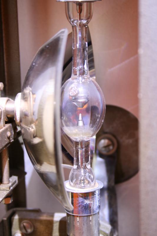

Ich habe dann mal eben die DigiCam ausgepackt und den Kolben mal fotographiert... Auf den Fotos sieht das jetzt doch extremer als als in echt, abber dennoch... Holla die Waldfee. Der Kolben dürfte wohl echt durch sein, oder ist soetwas unter bestimmten Bedingungen "normal"? Womit mich dann wieder meine alte Frage weiter wurmt: Kann ich irgendwie feststellen, dass der Kolben Luft gezogen hat und damit drucklos ist?
