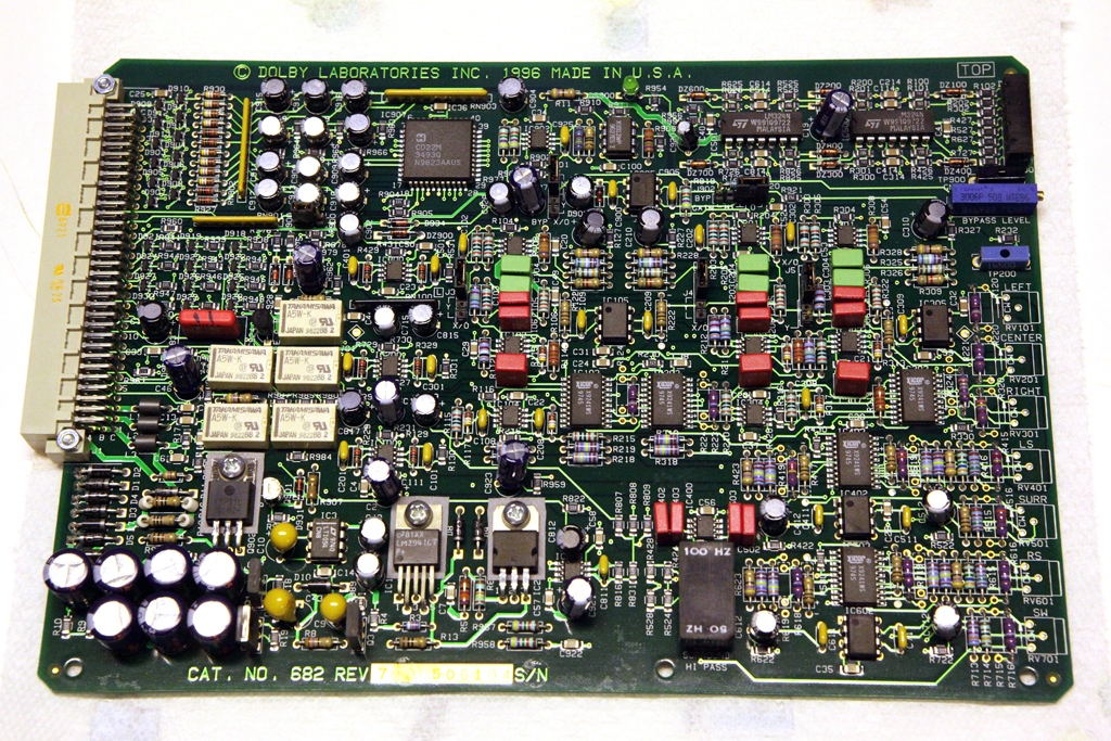

Ich habe die Anlage nun nochmals überprüft. Das Grummeln kommt eindeutig nur von den drei Haupt-LS. Die Surround-LS sind auch bei "Vollgas" sauber, ebenso der Subwoofer.
Ein Foto von der CAT 682 habe ich angefügt.
Man sieht, dass man auch bei gestecken Jumpern gut an die Signale rankommt. Einfach hinten einen dünnen isolierten Draht mit einstecken und sorgfältig vor dem Einstecken inspizieren.
Ich sehe auf der Platine einige Relais, die könnten für den Bypass der Stromversorgung zuständig sein. Der dicke Brocken oben links ist ein Kreuzschalter, in diesem Fall für Audiosignale, darüber dürfte das komplette Signalrouting laufen, vermutlich auch der Bypass der Audiosignale.
Ausserdem fallen mir auf Anhieb etliche XICOR ICs auf, das sind elektronisch einstellbare digitale Potentiometer, darüber werden wohl die Pegel eingestellt, vielleicht auch Filterfrequenzen.
Unten links ist die lokale Spannungsstabilierung für diese Platine, die wird wohl im Regelfall sowohl die reguläre, als auch Bypassversorgung verarbeiten.
Bei der Bauteildichte und ohne Schaltplan kann ne Fehlersuche freilich schwer werden, zumal ohne Extender.
Momentan kann ich auch nur weiter empfehlen, den Signalabgriff an den Jumpern zu probieren und weiterhin den Aspekt zu bedenken, dass die im Blockschaltbild erwähnten Filter nur in LCR enthalten sind und daher vermutlich dort der Fehler zu suchen ist.
Und wie gesagt, auch mal den HearingImpaired Ausgang des Prozessors mit ner Endstufe verkabeln - diese LCR Summe geht laut Blockschaltbild an den Filtern und regulären Ausgangsstufen vorbei.
Mit einiger Sicherheit sind Kondensatoren die Übeltäter. Aber welche...
Ich hab ja leider keine Ahnung von Elektronik, aber ich möchte dennoch noch bei meiner Meinung bleiben, den drei Spannungsreglern genaue Aufmerksamkeit zu schenken, da ich - wie gesagt - genau diesen Fehler am CP 200 kenne.
MArtin
Auf der Platine sind weitaus mehr als 3 Regler im Spiel, der mittlere ist überdies ein Regler für die digitale Schiene, der dürfte keine Rolle spielen.
Die Tantals links unten sind ja auch gerne berüchtigt, und sind überdies leicht auszutauschen.
Gegen irgendwas an den Spannungsreglern spricht halt nach wie vor, dass die Störgeräusche nicht in den Surrounds drin sind. Aber meine Hand ins Feuer legen würde ich für die Diagnose auch nicht.
Aber da muss Kurt jetzt halt erst einfach mal ein bißchen abhören.
