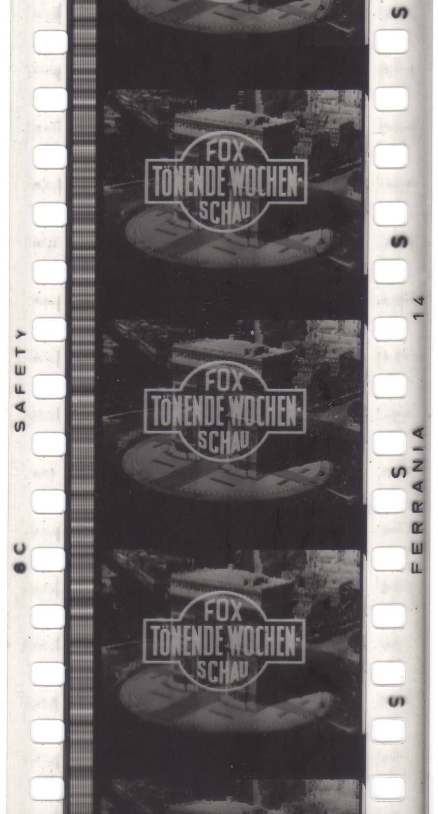

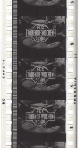

Soweit ich mich erinnern kann gab es auch noch Fox Toenende Wochenschau Anfang der 60er Jahre mit Sprossenschrift, also musste da ja wohl noch eine Kamera dafür zur Belichtung des Tonnegatives vorhanden gewesen sein!
Bei der "FOX stöhnenden Knochensau" war meist nur der Titel in Spossenschrift, da dieser immer gleich blieb und nie neu erstellt wurde. Die folgenden Beiträge hatten dann Zackenschrift.
Die Sprossenschrift bei der FTW kann nur ein Sonderfall sein. Habe ich nie gesehen. M.W. nach ist die 14-fache "Vielzackenschrift" gemeint, keine Sprossenschrift. (Die Sprossenschrift hatte aber gegenüber der 1- oder 2-Zackenschrift den Vorteil, über die gesamte Spurbreite kopiert zu werden, wobei Störgeräusche und Schmutzablagerungen weniger auffallend wirken. Außerdem keine Einbußen bei ungenauem Azimuth des Spaltbildes. Glühlampen waren bei der Kopierung wohl nicht einsetzbar, eher Bogenlampen und Leuchtdioden, hörte man. Stimmte die Gradationsänderung vom Negativ zum Positiv jedoch nicht, konnten auch nichtlineare Verzerrungen auftreten).
Bei der 14-Zackenschrift besteht gegenüber der Reintonschrift ein anderer Vorteil: die spitzen Täler für hohe Frequenzen liegen im Vorteil.
Zackenschrift = Amplitudenverfahren. Sprossenschrift = Intensitätsverfahren.
Also dürfte der oben angesprochene Fox-Titel in Vielzackenschrift vorliegen, was mit der Sprossenschrift verwechselt wurde?
Sorry, dass ich erst so spät antworte, aber ich lag ein paar Wochen im Krankenhaus.
Die Fox Tönende Wochenschau wurde Ende 1978 mit der Nummer 61/52, also Volume (Jahrgang) 61, Release (Ausgabe) 52, eingestellt. Die Tonspur war stets in Sprossenschrift und wurde erst August 1977 auf Zackenschrift (einschließlich des Wochenschautitels) umgestellt.
Nein, definitiv Sprossenschrift (Intensitätsverfahren); also keine Verwechslung.

Nach langer Zeit ist mir mal wieder eine 35mm Fox in die Hände gefallen. Mehr aus professionellem Interesse auf die Tonspur geschaut: Was mit unbewaffnetem Auge noch wie eine Sprossenschrift aussieht, offenbart sich im Scan als 14-Mehrfach-Zackenschrift. Huch? Jetzt bin ich aber ernsthaft irritiert. (Die Fox stammt vom November 1966.) Irgendeine Hilfestellung?
