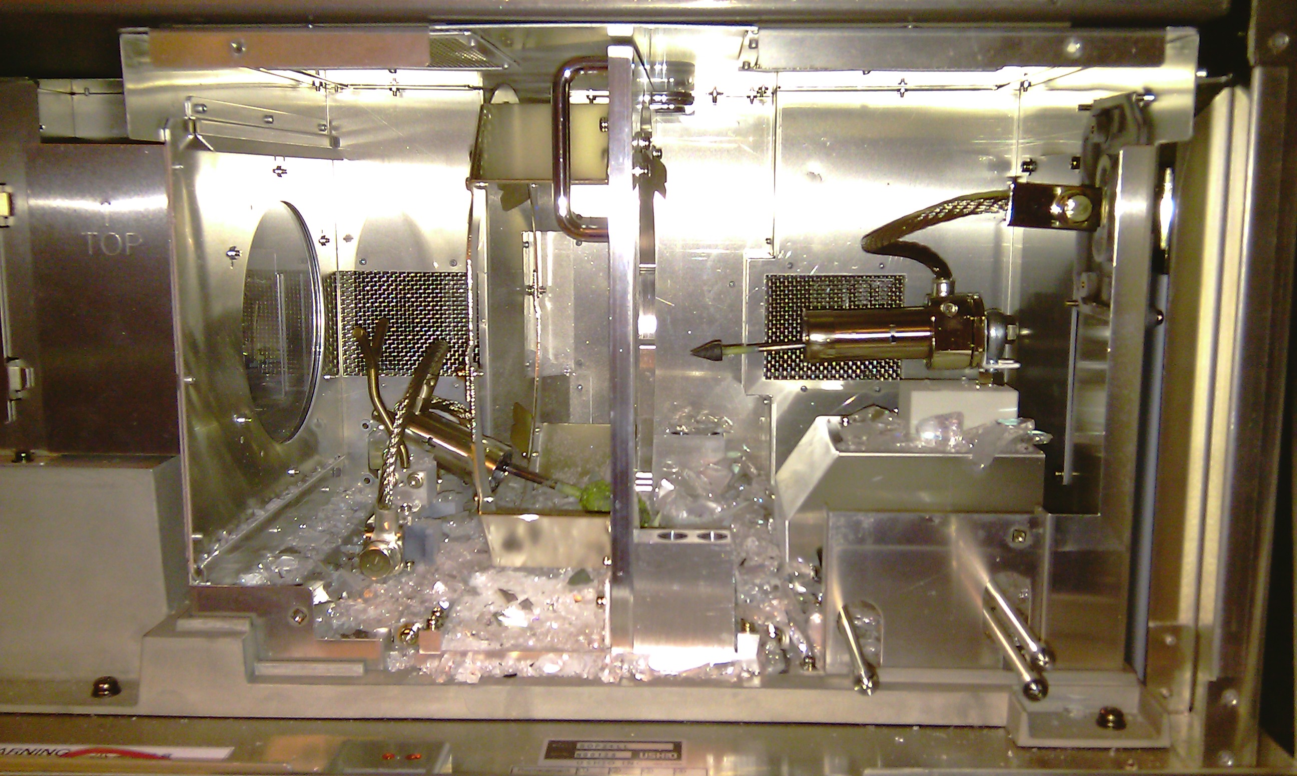

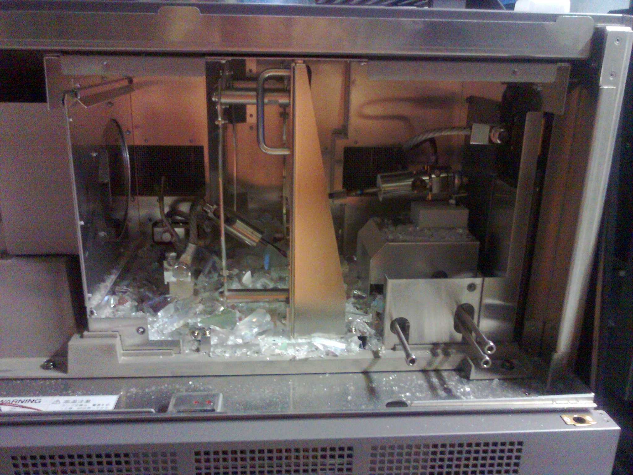

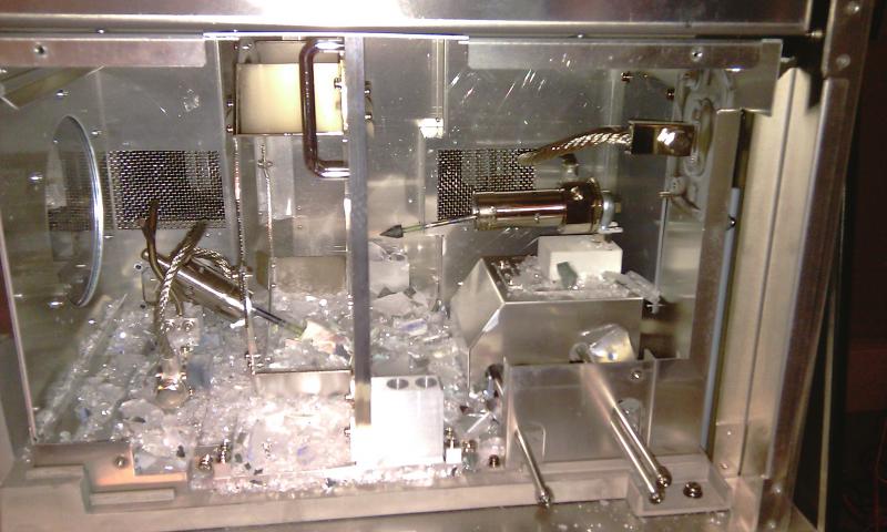

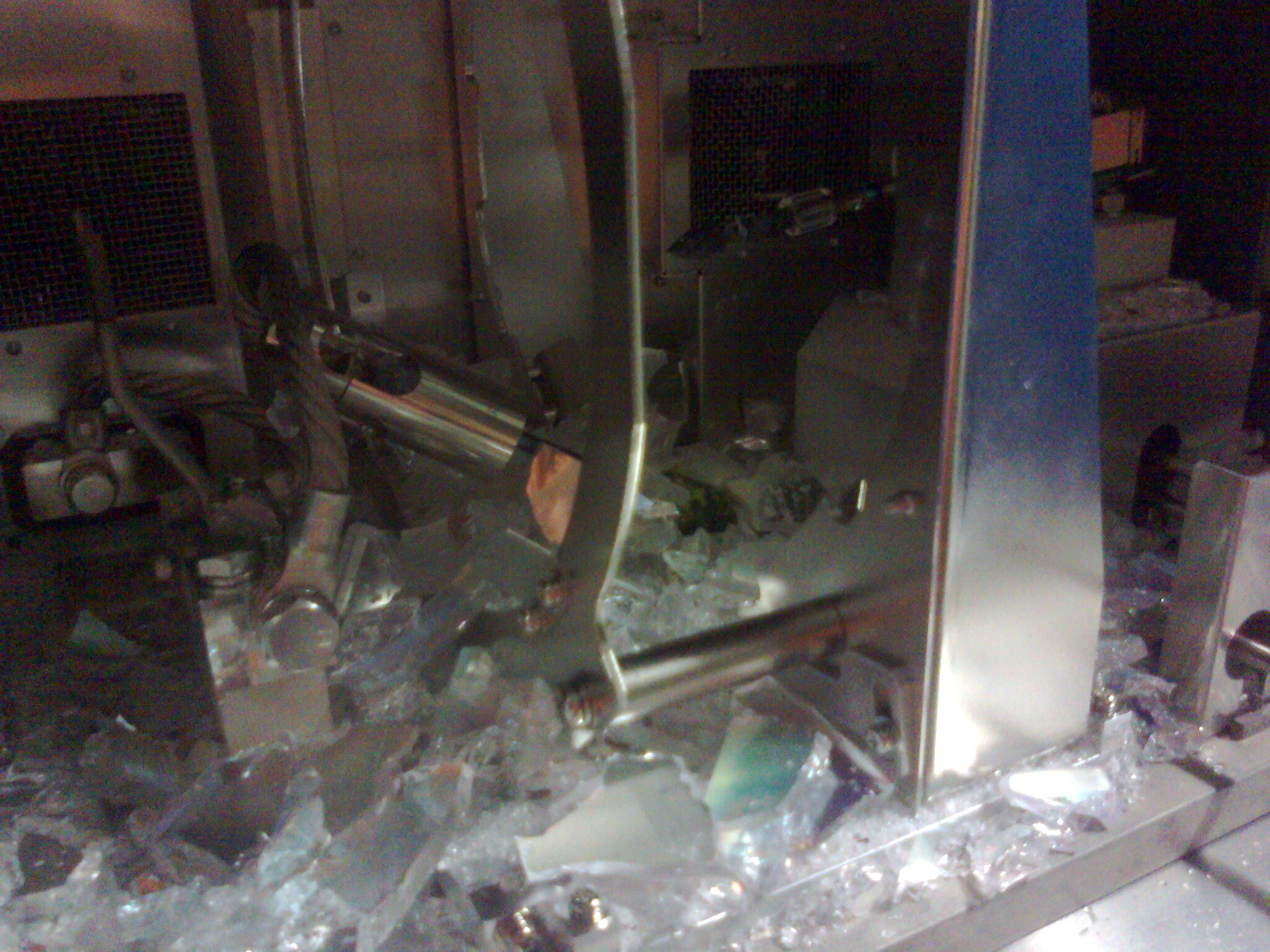

Das war mal ein DXL 40 SN mit unter 350 Stunden und ehemaligem Spiegel in einem fünf Wochen altem NC2000C.
Mitten in der Vorstellungen ist der Kolben mit einem lautem Knall (Haben wir durch vier Türen und diversen Betonwänden gehört) explodiert.
Der Kolben und auch der Spiegel sind nur noch Granulat.

Zwei wirklich nette Fotos. Das muss man schon sagen.
Da werden doch Erinnerungen wach. :(
Viele Grüße an SchumiFV. ;)
autsch
Hab gestern mal einen alten 4,5 KW Kolben in einen alten Popcornfetteimer mit Deckel eingeschlossen und aus 2 Meter auf den Boden geworfen.
Gab einen richtig heftigen Knall, da will man sonst nicht danebenstehen wenn man es nicht erwartet.
Zum Glück ist mir das in einem Projektor in 20 Berufsjahren noch nicht passiert, obwohl wir auch manchmal, gerade bei 35mm Maschinen ziemliche Überschreitung der Kolbenlaufzeit hatten.
Rekord war mal in einer FP 30 ca 8000 Std mit einem 1000W Kolben.
Hat es da lediglich den Kolben und den Spiegel zerrissen? Oder ist auch noch elektronik mit zerstört worden? Wie sieht es mit den Spiegel hinter der UV-Scheibe aus? Heil geblieben?

Pfeift gut in den Ohren, wenn man daneben steht. Mir ist mal ein 2kW nach 1 min explodiert, der Schaden war geringer, Spiegel noch zu kleben, war in 3 Teile zerbrochen und hielt danach noch die eine Woche durch, bis ein Neuer rein kam.

Zum "Glück" sind nur der Spiegel und der Kolben kaputt gegangen.

Mal den Luftstrom genau betrachten, ob da nicht irgend jemand Hindernisse in Form von Strömungswkontrollpaddel usw. eingebaut hat. Solls ja geben.
Kennt ihr denn die Ursache? Ist hoffentlich niemand etwas passiert ^^

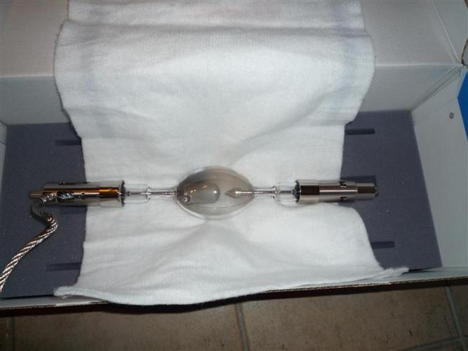

Die Ursache ist noch nicht geklärt. Eine Tüte mit den Resten des Kolben ist zum Hersteller geschickt worden.
Zum Glück war niemand im BWR
Was ist ein Strömungskontrollpaddel?
Wie steht es mit eurer Abluft? Wieviel m3 / Std kann euer Abluftventilator ziehen?
Mich würde es auch interessieren wie das mit der Abluft in anderen Kinos abläuft.

Keine Ahnung.
Wir haben einen "Aufsatzlüfter D-Cinema Projektor 230V, mit Befestigungsmanschette".
Steht so im Lieferschein. Hat die Technikfirma ausgewählt.
Keine Ahnung.
Und mehr nicht...? Der pustet aber nicht bloß in den raum rein oder :shock1:
Wie warm ist es denn in eurem BWR?
Die D-Cinema Projektoren brauchen doch viel mehr Abluft (Kühlluft) als die 35mm Projektoren. Da ist eine min. Abluft erforderlich, sonst überhizt ihr euer Projektor.
Ein "Aufsatzlüfter D-Cinema für Projektoren 230V, mit Befestigungsmanschette kann doch höchstens ein Hilfsmittel, um die warme Luft in das Abluftsystem zu fördern, sein.
Wir mussten für den Digitalprojektor unser ganzes Abluftsystem erneuern.
Die Abluft geht vom Projektor durch den Lüfter nach draußen. Der Vorführraum ist mit einer Klimaanlage versehen, also eher kalt als warm. Die Temperatur LOGs im Projektor sind alle im normalen grünen Bereich. Daran lag es nicht.
Dann würde ich erst mal die Kolbenhalterung auf Freigängigkeit auch bei Hitze prüfen. Sollte eigentlich der Lampenhaushersteller erledigen, aber, man kennt ja auch andere Techniken. In Kinotonblöcken mit Stütze hat schon so mancher einen Kolben abgebrochen.

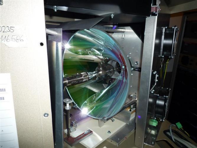

Da muß ich einfach mal auch was dazu beitragen: böse Zungen sagen der Film war so schlecht, dass
der Kolben keine Lust mehr hatte.
Osram XBO 4000W HPN nach 1 Stunde Betrieb im NC2000

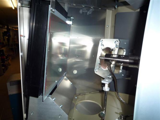

Könnte es sein, das der Kolben gar keine richtige Mantelkühlung bekommt..?? Zumindest ist auf dem Foto nix davon zu erkennen. Nur zwei dürftige Lüftungslöcher auf der Hinterseite..?? Dann wäre es kein Wunder wenn es knallt. Die Bilder erinnern mich an die 70er Jahre mit (T) Bumsramkolben.
