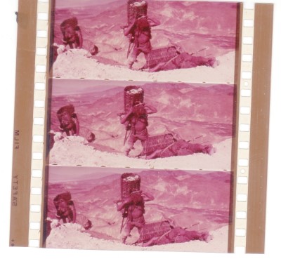

... und auch die großen sechskanaligen Verwandten aus in etwa der gleichen Zeit nehmen sich da nicht viel. Gerade mal einen Schnipsel auf den Scanner gelegt ...
(Was mir zum ersten Mal auffällt: In Bildstrichhöhe sieht man noch Andeutungen der acht Perfolöcher des Negativmaterials ... Schau an: Bei der Umkopierung sind sie hier ganz extrem an den unteren Bildrand des Negativs gegangen, während sie nach oben noch viel Luft gehabt haben müssen ... )

Ich habe "Mariage" nie gesehen, aber des Rätsels Lösung könnte dies sein: Lelouch hat seinen Film, der die Geschichte einer Ehe in Rückblicken erzählt, wohl (teilweise? überwiegend? vollständig?) in Sepia kopieren lassen. Nach der üblichen Ausbleichung blieb dann nur noch das übrig, was der Scan zeigt - und das sieht, weil die Sepia-Tönung kein weiß enthielt, etwas anders aus als eine typische ausgeblichene Kopie. Einen Eindruck der ursprünglichen Fassung gibt dieser Clip, der allerdings mit Auszügen aus einem anderen Film (Michel Lang's "L'hôtel de la plage") zusammengeschnitten ist:

Der Film Mariage von Lelouch soll bis auf die Schlußszene in Sepia getönt gewesen sein. Geht man davon aus, daß am Ende das ganze auf Farbmaterial kopiert wurde, ist auch bei wahrscheinlich ursprünglich in schwarzweiß gedrehten Szenene ein kräftiger Rotstich möglich.
Ein krasses Beispiel dafür bietet die 70mm-Fassung des ursprünglich in schwarzweiß und Normalformat gedrehte "Julius Caesar" (USA, 1950), von dem ich letztes Jahr eine stark gefadete Kopie sah: fast nur noch rosa, weiß und auch keine richtigen Schwarztöne mehr.
