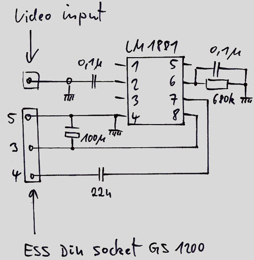

Hallo zusammen,
hier eine Schaltung die den GS1200 auf ein beliebiges PAL-Videosignal synchronisiert. Es sind gerade mal 6 Bauteile, die Spannungsversorgung kommt aus dem Projektor. Das eingesetzte IC LM1881 separiert die Zeilen- und Bildsynchronimpulse aus dem Videosignal und ist unter 2 Euro zu haben. An dem hier verwendeten Ausgang des ICs (pin7) steht ein 25Hz-Impuls zur Verfügung.
Wie man dem GS800 den Synchronlauf beibringt, weiss ich allerdings nicht. Habe bisher keinen "auf dem Tisch" gehabt.

Das nenne ich einen Service... Wow... Danke... Habe mich mal via Google etwas mit dem erwähnten LM1881 beschäftigt, das ist ganz genau das, wonach ich gesucht habe.
Da kommen an einem Pin schön sauber die gewünschten 25Hz raus, die ich benötige, um damit etwas anzusteuern. Ob nun der 1200er gegenüber dem 800er ELMO unterschiede hat, spielt eigentlich gar keine so grosse Rolle, wichtig ist vielmehr, dass das Prinzip der Motorsteuerung äuf ähnlicher Basis funktioniert. Das scheint es zu tun. Mein Elelktroniker meinte gestern abend am Telefon, dass eine Tachogeregelte Motorsteuerung sehr gut dazu geeignet sei, extern mit einem Impulssignal angesteuert zu werden. Da hat sich ELMO ja etwas ganz gutes einfallen lassen, dass sie in hren Projektoren auch gleich eine stufenlose Geschwindigkeitsregelung eingebaut haben.
Habe das Schema mal weitergeleitet, mal sehen, was da nun geht... Ich denke, damit dürfte das Problem einer Synchronisierung zwischen DVD-Player und Projektor eigentlich soweit gelöst sein. So reiht sich eine Lösung an die andere, womit es also auch möglich sein sollte, den Ton perfekt sauber entweder von einer Magnetpiste oder aber allenfalls auch gleich direkt ab einem DVD-Player synchron wiederzugeben. Ich persönlich bevorzuge die Magnetpiste, was da mal sauber drauf ist, ist definitiv drauf und man hat dann keinerlei Kabel- und Geräteverhau beim Priezieren ausser Haus.
