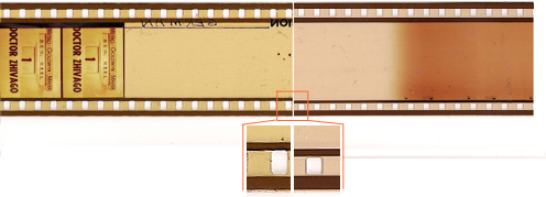

Nicht nur im Astor lief SCHIWAGO, sondern auch bei mir in 35 4-kanal- magsound.
Es ist eine Magopticalkopie mit Normalperfo, was zur Folge hat, daß der Raum für
die Effektspur verloren geht. Nun ist aber seltsamerweise auf die Effektspur nicht
verzichtet worden, sondern man hat sie im Anschluß an die Normperfo nach innen
verschoben. Die Folge: 1. der 4kanal Kopf kann sie nicht mehr lesen, da genau um
die Spurbreite verschoben. 2. Das Bild ist um die Breite der Effektspur schmäler.
(Es hat dadurch das richtige Todd-Ratio). Man sieht aber eindeutig, daß man einfach
nur das CS-Lichtton Bildformat mit der Magnetpiste abgedeckt hat.
Nun die Frage ( die ich selbst nicht beantworten kann ), gab es jemals 4kanal-Köpfe zum
lesen dieser Spurversetztung ?
file:///Users/klaus/Desktop/mags%20Kopie.jpg

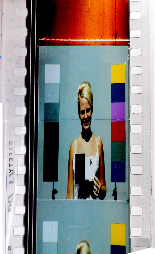

Dann noch dieses ungewöhnlich Testbild über zwei frames :
