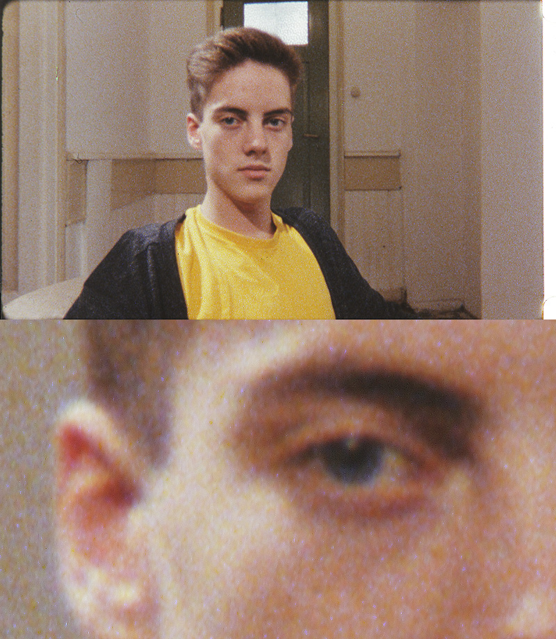

Danke für den Hinweis. Eine moderne Photokamera hat aber wesentlich mehr Möglichkeiten als eine DV bzw. sogar HDV Kamera. Das fängt bei der progressiven Aufnahme an und hört bei Auflösung und Dynamikumfang auf. Auch lassen sich die Dinger für den Einzelbildbetrieb (klar: Fotos) ohne PC mit Intervallschaltern steuern. Es ist also von Vorteil, bei der Einzelbildabtastung Fotokameras zu verwenden.
Das Beispiel ist ein S16 Einlichtmuster von Andec von einem Kodak 500T. Und das geht noch viel besser!
