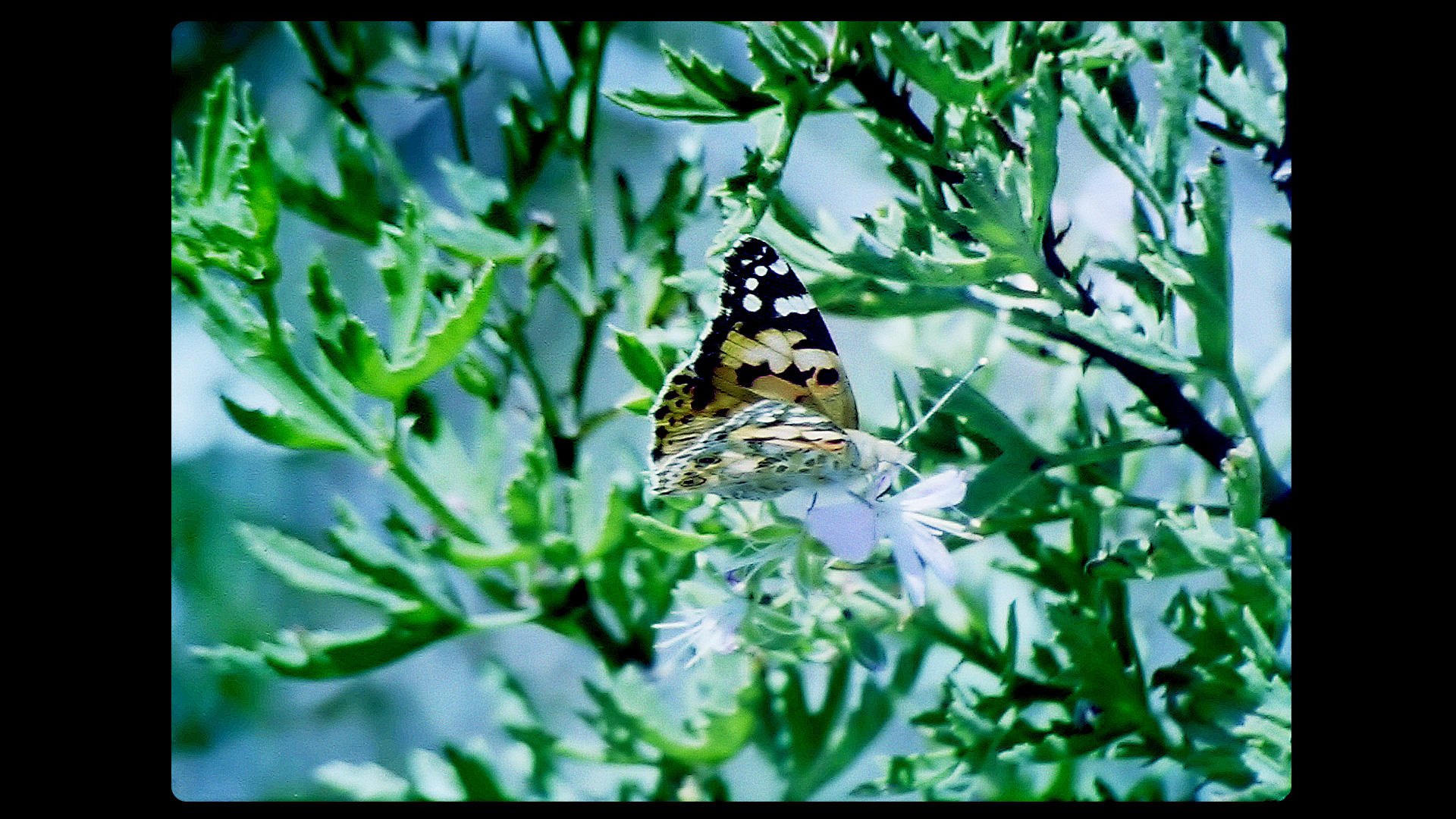

Ich find das Colorgrading nicht sooo glücklich... alles ganz schön Cyan-Lastig, v.a. die Lichter, oder?
Jetzt wo Du es sagst gebe ich Dir recht. Ich fands aber insgesamt schon stimmig und besser als eine andere Variante, die ich noch hatte.
Plz File under -> Künstlerische Freiheit. :grin:

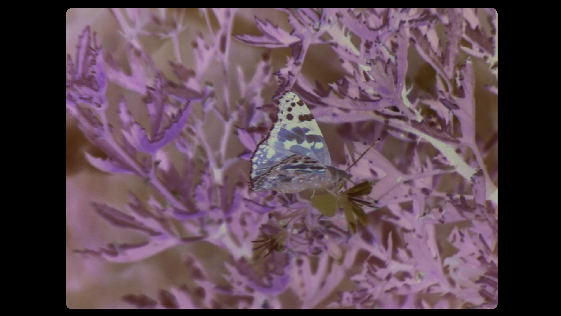

Das ist Negativmaterial, api. Da liegt der Blaustich in den Lichtern bestimmt nicht an der Lichtquelle :)
Das ist sicher so, nur meine Frage war grundsätzlicher Art gemeint.
Kaltlicht LED 5600 Kelvin (steht ja im ersten Video). Die wechsle ich ja nicht aus.
Farbtemperatur in der Kamera 3000 Kelvin - dann wird der rote Träger vom Negativ weiss. Das muss so sein - alles Andere ist Katastrophe, denn der Farbraum ist dank 8 Bit 4:2:0 und kontrastarmut sehr dünn. Am Rest knabbert die H264 Kompression der Kamera. Bild eins ist das Original, Bild 2 ist dann einfach nur das invertierte Original, Bild 3 ist dann das bearbeitete Resultat.Bei der letzten Abtastung ist das eben sehr blau geworden, aber viel dagegenhalten konnte ich nicht.

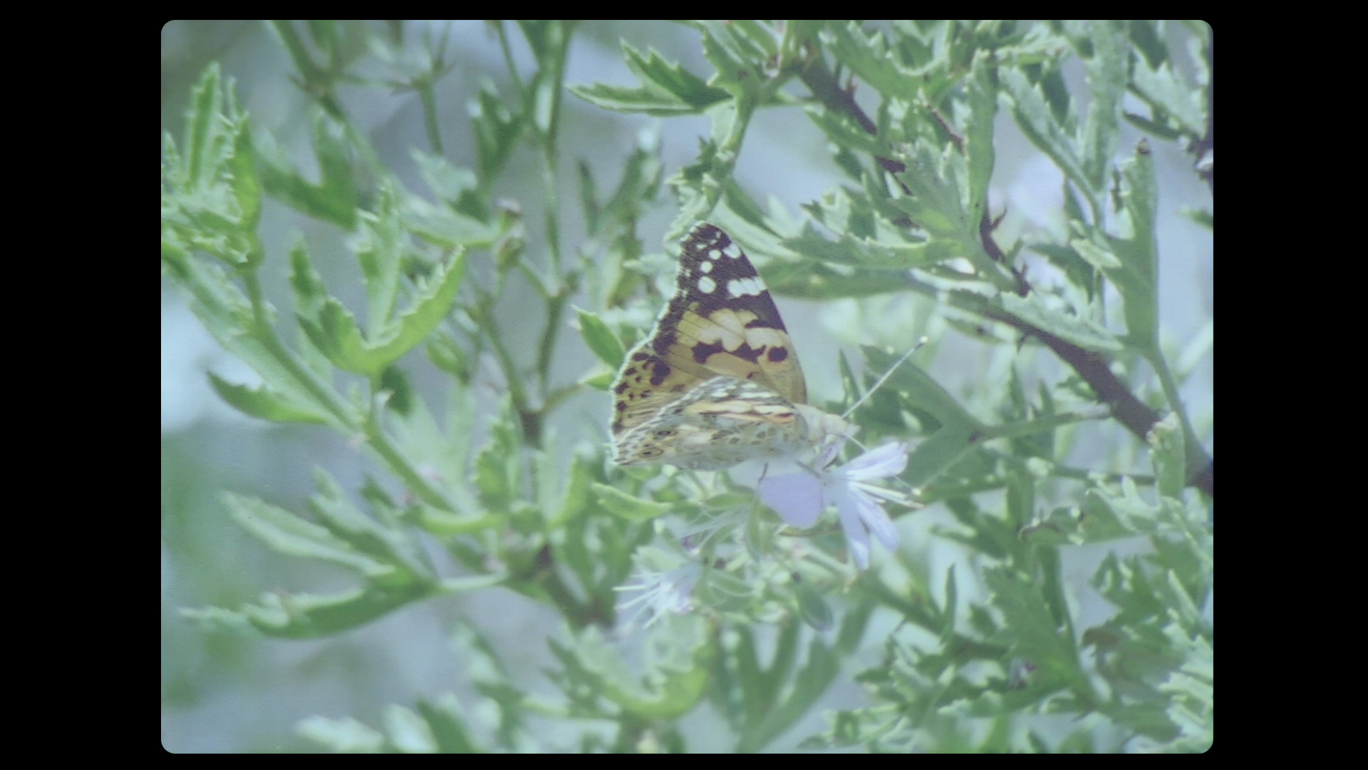

Du solltest unbedingt mal eine invertierte Negativmaske (also ein Stück blau-cyane Folie) vor Deine Lichtquelle tun, damit Du mit 5000K reproduzieren kannst. Die Dynamik der 5D2 ist dann wesentlich größer, bei 3000K clippt sie schnell wild um sich.
Und dann (wiederhole ich mich?) Lab-Modus, falls FCP sowas kann (ich hab keine Ahnung, meine Videokünste beschränken sich auf avisynth).
Meine Standard-PS-Aktion holt aus Deinem Negativ dies (Rand gecroppt wegen Schwarzpunkt):
Mit 5000K wäre da bestimmt noch mehr drin. Und die Maske ist eben leider keine gleichmässig braunrote Einfärbung des Negativstreifens...

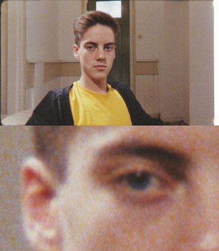

Ich taste nicht Einzelbildweise ab. Ich kann Standbilder als Rohdaten machen, die werden recht knackig. Das kann auch jeder andere mit Leuchttisch, Balgen und Makrostativ plus gute DSLR. Ehrlich gesagt bin ich hin und hergerissen, ob ich den Einzelbildabtaster noch bauen soll. Der Scanner würde ca. 1 Minute Film in 2 Stunden abtasten und dann kommt die Rohdatenverarbeitung dran. Ich habe schon öfter beruflich cineon daten von Filmabtastern verarbeiten müssen - der Spass hält sich in Grenzen.
