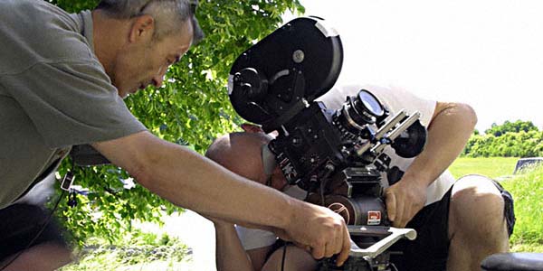

(...) Was willst Du mit der Arri filmen? (...)
Das Bolex Prisma ist im Vergleich doch zu sehen. Ich wollte das lange lange nicht wahrhaben, es ist aber leider so. Nur deshalb wäre es die Arri SR (auch nur die 3) und vielleicht noch, weil sie einen Tick leiser ist. Unhandlich? Spielt dann bei Vorhaben mit 122m Magazin und Schärfezieheinrichtung auch keine Rolle mehr.
Zum Bild: Meine Güte, auch schon wieder fast 3 Jahre her. Ich muss wieder raus, drehen...
