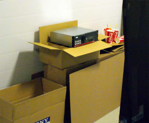

Da sind auch erstaunlich viele Kabel am Cp50 abgeknipst worden. Vielleicht mal ein Bild in höherer Auflösung und etwas zahmer beblitzt (A4 Papier oder so vor den Blitz halten) einstellen.

Die Anschlüsse:
Ja, die Verkabelung mag eigenwillig sein, allerdings denke ich schon, dass sich damals jemand was dabei gedacht hat. Wahrscheinlich hängt das damit zusammen, dass alles über ein ziemlich überdimensioniertes Mischpult läuft (Bild hänge ich an). Unten im Kinosaal gibt es eine dazugehörige Bedieneinheit die Pult-Presets ändern kann und dementsprechend zwischen DVD-surround, DVD- Stereo, 35mm oder Laptop 3,5 Klinke umschaltet. Wenn ich die Kabel verfolge geht eines vom Projektor ins Pult und vom Pult dann welche in den Decoder. Angeblich wurde alles so eingerichtet, dass "nurnoch" der Richtige Abtaster eingebaut werden muss. Leider weis keiner genaueres.
Also meiner Meinung nach hat da jemand ordentlichen Murks gemacht:
die Verkabelung Projektor -> Pult -> Non-Sync-Eingang am CP50 -> Ausgang zu den Endstufen(?) ist totaler Quatsch. Der CP50 ist in dieser Verkabelung komplett außer Funktion und verbraucht nur Strom, da wie gesagt der Non-Sync-Eingang an der Hauptplatine nur durchgeschleift wird. Da kann man die Endstufen auch direkt ans Mischpult anschließen.

Hier noch ein paar Bilder (Spulenturm, Kinosaal, Leinwand)
Höher aufgelöste bilder reiche ich die Tage nach, wenn ich eine bessere Kamera habe.
